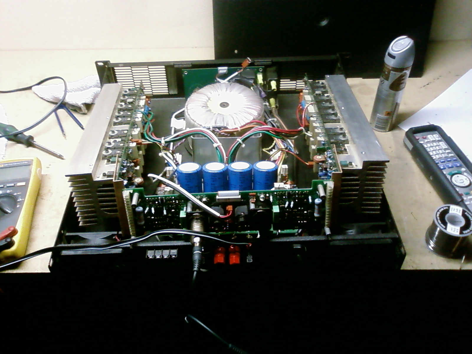

Heb er nu nog eentje:
Rarara wat is dit voor versterker?

musiclover schreef:
....wat is dit voor versterker?
Da's natuurlijk een makkie, Crest CA6 (oude model).
Gezien de opvallende testopstelling; wat voor problemen heb je ermee ?

19-3-2008 09:30
JVS schreef:
Het is inderdaad een CA6. Ik had een probleem met het inputboard. Kanaal A kreeg geen signaal aangeboden als gevolg van een defect OTA IC en een defecte opamp.
Maar jezus, wat zijn dit degelijke versterkers zeg! En klinken als een klok!
