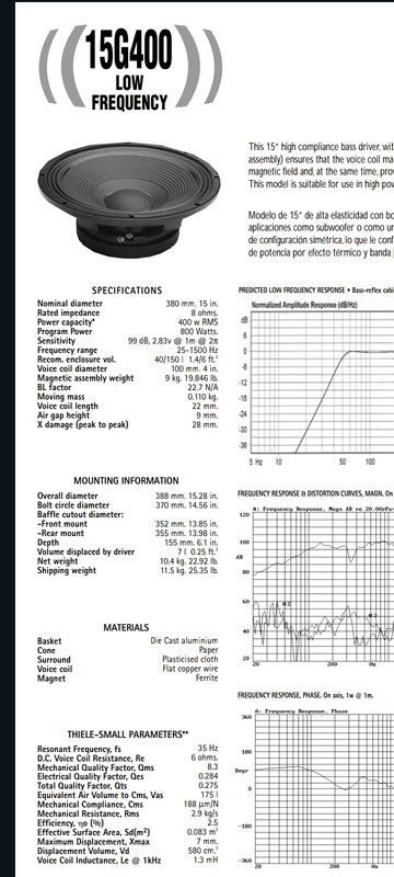

De lf driver is de beyma 15g400
Hier onder de specs
Hier onder de specs

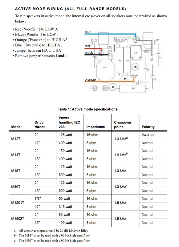

Bedankt voor de reacties,
ik zat er ook al aan te denken om ze actief te crossen.
in de handleiding staat dat het crossover-punt 1,3 khz moet zijn en een high pass van 90hz.
is 1,3 khz niet hoog? de tweeter kan tot 800 hz spelen

Topic: Crossover voor martin mach m30t (25-3-2024 16:19:00)ik zat er ook al aan te denken om ze actief te crossen.
